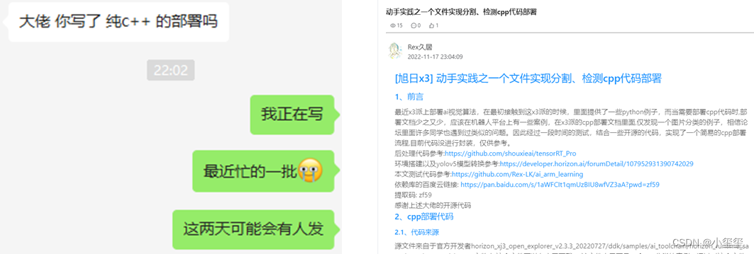

之前写教程时候一直以Python为主,是因为其代码简洁,方便各位理解流程及原理。但这一段时间总会有人问我怎么用C++落地,文档不易理解总是部署失败。在开发社区里有人提供了一个Cpp的教程,《动手实践之一个文件实现分割、检测cpp代码部署》,但Demo不足以了解整个部署的流程与思想,因此我后面也规范了下C++部署模型的流程。值得注意的是,官方API以C语言分割为主,因此我也将相关函数用C++二次包装,这样可以更好的使用相关的API,轻松带各位理解BPU的C++部署方式。特别地,我参考《Effective C++》设计了一套开源库WDR,让各位不需要在C++部署上花费太多精力,这个在后面细说。
既然是大流程,想带给各位的就是“知其然,知其所以然,知何由以知其所以然”。所以本博客作为BPU部署教程三部曲中的最后一部,目的是将部署流程刻在心里,真正成为自己算法落地的一项有效工具。后续相关BPU教程主要以调优或者与一些设备联动为主。

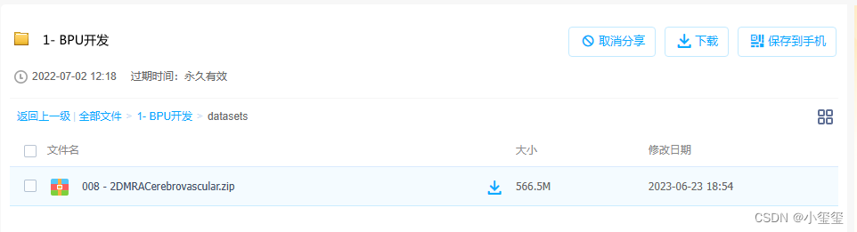

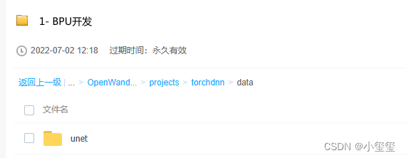

本博客关联的文件存放在https://github.com/Li-Zhaoxi/OpenWanderary中,整个过程依赖/生产的数据存放在百度云(提取码:0a09 )中的文件夹OpenWanderary/projects/torchdnn/data/unet中,下载后直接复制到代码OpenWanderary对应位置即可。

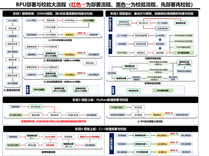

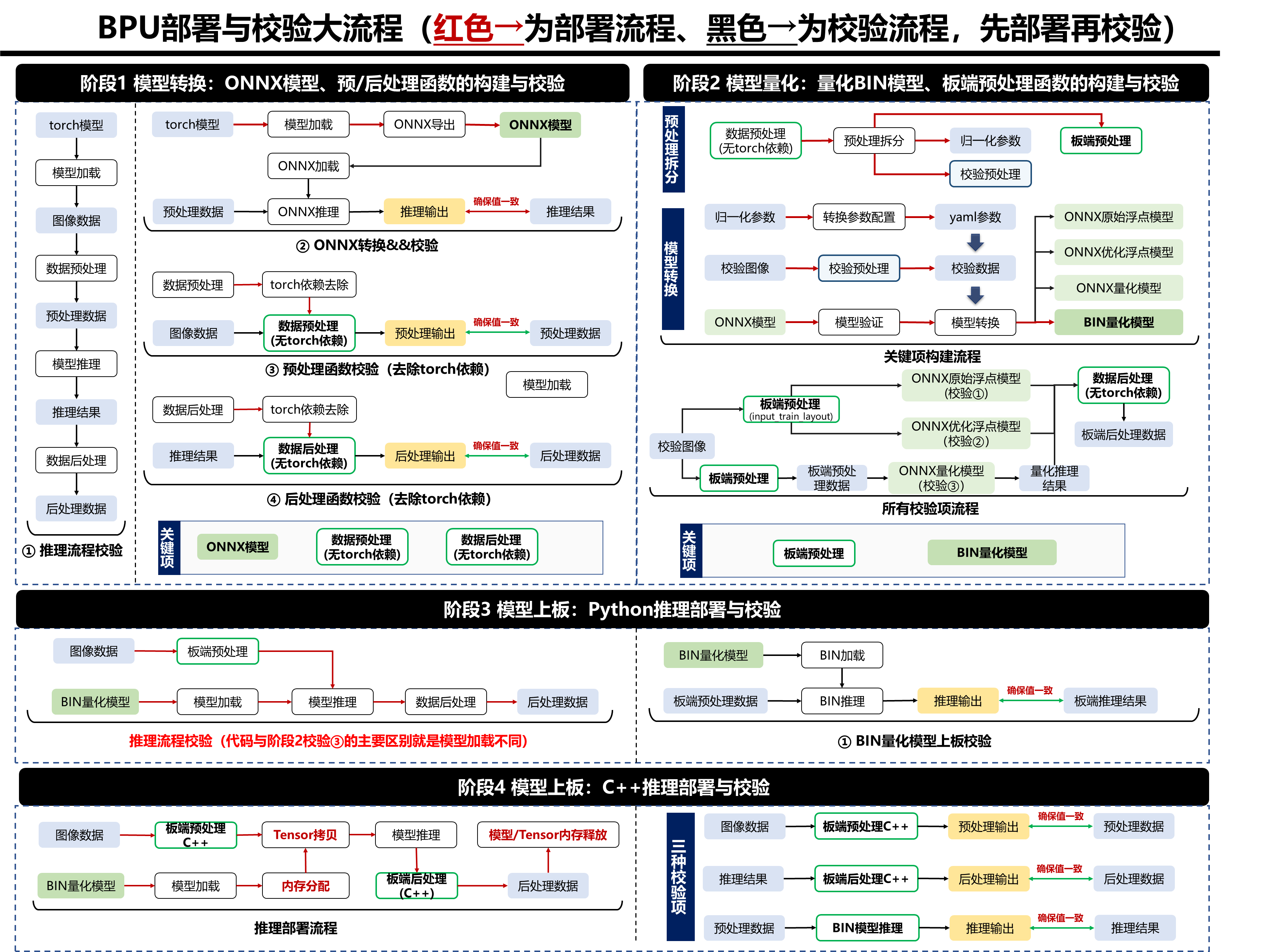

1.2 规范化部署导图
导图的目的是解除风险项质检的耦合,一步一步走踏实了,这样既可以快速定位问题,又可以安全可靠的一次就把事情做好。为了更好的理解这个大流程,请各位按序走完以下博客。做好Docker,理解何为模型转换,理解BPU在开发板的推理流程,利用提供的demo输出正确的结果。后面C++部署也是基于相似的推理流程。
规范化导图的设计改了多个版本,最终BPU整个部署大流程如下图所示,从Pytorch模型开始,到最终开发板BPU推理出目标结果为止,展示了整个环节需要处理的内容。整个流程看似节点较多,较为繁琐。但实际上,只需要重点关注绿色框相关内容,剩下部分就是固定化操作。在部署的整个流程中,切记要保持转换函数/模型的结果一致性,简单来说,在整个部署流程中,我们要保证预处理后处理函数,转换后的模型能够跟原始模型有一样的输出。
建议各位把这个图片保存到本地,对着后面的内容去理解,这样会更清晰哦~~~

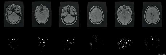

整个流程的演示我以医疗应用为背景,基于UNet完成训练、量化、部署整个流程。PS:之前想以细胞分割来展示,但是GT视觉效果比较密恐,所以找师弟要了一套看来舒服一点的医疗数据集重新训练更换效果图。
训练测试UNet我使用的指令如下,在projects/torchdnn目录下执行:
python train.py --task baseline --fold 0 --train-gpus 0 \
  --dataset=2DMRACerebrovascular --dataroot="D:/01 - datasets/008 - 2DMRACerebrovascular" \
  --resultroot="D:/01 - datasets/008 - 2DMRACerebrovascular/Experiments" \
  --train-batch-size=8 --train-workers=4 --name=unet
python test.py --task baseline --fold 0 --train-gpus 0 \
  --resultroot="D:/01 - datasets/008 - 2DMRACerebrovascular/Experiments" 、
  --test-save-flag=true --name=unet
每个阶段我都会分为构造流程和校验流程,如果部署到板端之后,没有得到期望结果,可以参考校验流程去定位问题。这部分重点在于部署/校验的思想,对于其他类型的输入,或者混合类型的输入需要注意下用法。

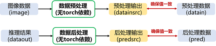

在构造无torch依赖的预处理函数时要注意两点:
  • 将归一化处理放在最后一步。
  • 注意albumentations和BPU的归一化参数的差异。在albumentations中,归一化计算方式为���=���−����⋅���(���)���⋅���(���)img=std_⋅_max(img)img_−_mean_⋅_max(img),���(���)max(img)表示图像的像素最大值,一般为255。而BPU的归一化计算方式为���=��������⋅(���−�������)img=_scalebpu_⋅(img_−_meanbpu)。
  • 构造BPU归一化参数。albumentations归一化参数为����=(0.485,0.456,0.406),���=(0.229,0.224,0.225)mean=(0.485,0.456,0.406),std=(0.229,0.224,0.225),则BPU的归一化参数为 �������=����⋅255=(123.675,116.28,103.53),��������=1���∗255=(0.01712475,0.017507,0.01742919)meanbpu=_mean_⋅255=(123.675,116.28,103.53),scalebpu=_std_∗2551=(0.01712475,0.017507,0.01742919)。
    无torch依赖的预处理函数:img为RGB通道,排布HWC
    def preprocess(img: np.ndarray, modelh, modelw) → np.ndarray:
    img = cv2.resize(img, (modelw, modelh))# Resize图像尺寸
    img = img.transpose(2, 0, 1) # 通道由HWC变为CHW
    img = np.expand_dims(img, 0) # 增加一维,此时维度为1CHW
    图像归一化操作
    img = img.astype(“float32”)
    mu = np.array([123.675,116.28,103.53], dtype=np.float32)
    s= np.array([0.01712475,0.017507,0.01742919], dtype=np.float32)
    for c in range(img.shape[1]):
    img[:, c, :, :] = (img[:, c, :, :] - mu[c]) * s[c]
    return img

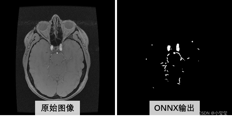

③ ONNX推理验证。到这里三个关键输出项都已经处理完成,这时候基于ONNX进行推理来验证这些项的有效性。代码细节见detect_onnx.py,在torchdnn的根目录下执行python demos/unet/detect_onnx.py
import os
import numpy as np
import cv2
import scipy
import onnxruntime
from prepare_functions import get_rgb_image, preprocess, postprocess
dataroot = "data/unet"
imgpath = os.path.join(dataroot, "mra_img_12.jpg")
onnxpath = os.path.join(dataroot, "unet.onnx")
# 加载图像和ONNX模型
img = get_rgb_image(imgpath) # 获取RGB的图像
sess_options = onnxruntime.SessionOptions()
sess_options.intra_op_num_threads = 4 # 设置线程数
session = onnxruntime.InferenceSession(onnxpath, sess_options = sess_options)
# ONNX推理
datain = preprocess(img, 256, 256)
inputs = {session.get_inputs()[0].name: datain} # 构建onnx输入,是个dict
outputs = session.run(None, inputs)
# outputs是个列表,记录了模型的所有输出,unet输出只有一个所以选择[0]
pred = postprocess(outputs[0])

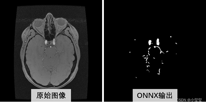

for j in range(pred.shape[0]):
  cv2.imwrite(os.path.join(dataroot, f"pred_onnx_b{j}.png"), pred[j].astype(np.uint8))

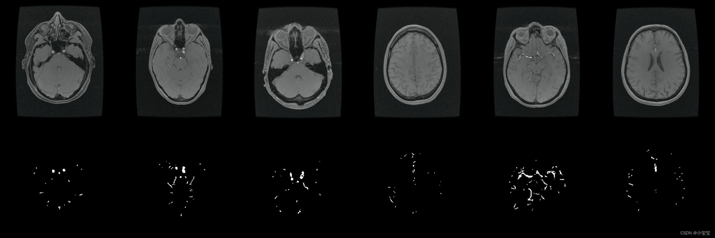

执行完代码之后,得到ONNX结果,看起来没啥问题,可以进行阶段2的相关数据转换了。

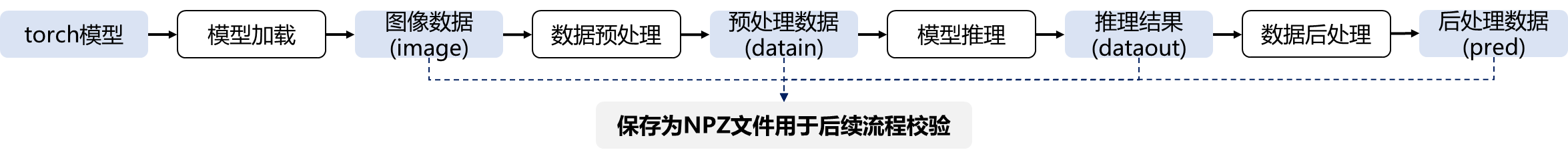

① Pytorch推理流程校验
在部署前,各位已经拿到了模型的Pytorch文件,为了保证后续的有效性,这里需要构建一个建议的推理流程,验证模型的有效性。
在测试模型时,要注意代码一定要以CPU模式进行推理,不要用GPU进行推理,我测试时候发现两种模式推理结果的部分数据有0.004左右的精度差异,但这个精度差异并未影响最终pred。目前没确定具体原因,初步怀疑内部调用了不同的库导致的精度差异。

# 7. 保存校验数据
data = {"image": img,
        "datain": datain.cpu().detach().numpy(),
        "dataout": dataout.cpu().detach().numpy(),
        "pred": pred}
np.savez(os.path.join(dataroot, "unet_checkstage1.npz"), **data)

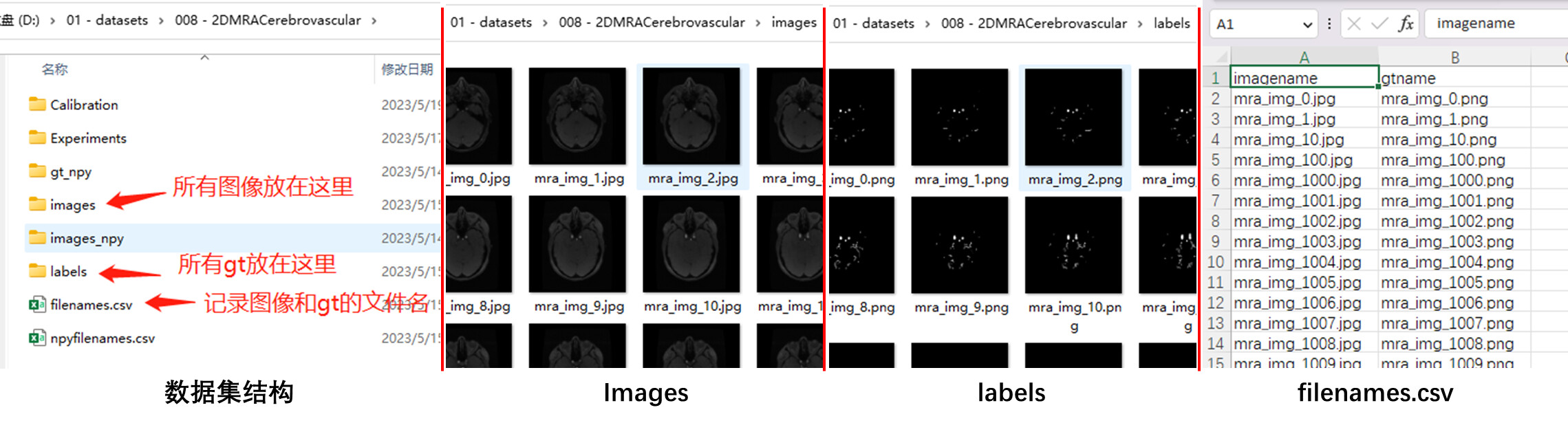

此外,这里介绍下数据集格式和训练测试的脚本,如果各位有需求,可以训练自己的数据集。其中csv文件的生成利用了pandas,生成文件部分的代码如下所示。如果需要修改数据集加载方式的话修改dataloaders/dataload.pyclass DataFolder。目前这套代码仅支持二分类问题,其他任务的支持请关注torchdnn文件夹里面的README
import pandas as pd
csvpath = os.path.join(dsroot, "filenames.csv")
csvlist = list(zip(imgnames, gtnames))
filenamefile = pd.DataFrame(data=csvlist, columns=['imagename', 'gtname'])
filenamefile.to_csv(csvpath, index=False)

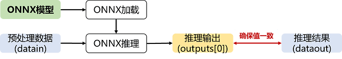

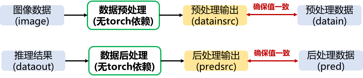

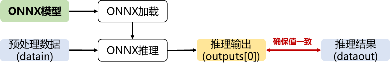

② ONNX模型校验
ONNX模型的校验流程如下图所示,利用校验①的预处理数据,校验ONNX推理输出和理论推理输出的差异。
ONNX的模型校验代码在check_onnx_funs.py中,用法在校验①之前说过了。核心代码如下所示,dataindataout是校验①中保存的数据,如果onnx模型有效,则outputs[0]应该与dataout无明显差异,矩阵差异由函数check_matrix_equal检查。
session = onnxruntime.InferenceSession(onnxpath)
check_matrix_equal(outputs[0], dataout, 1e-4, dataroot, "onnx")
函数check_matrix_equal定义在prepare_functions.py,用于检查两个矩阵的内容是否一致。check_matrix_equal目前仅支持[2,3,4]维矩阵,且最后两个维度表示图像的行和列HW。函数会输出每一个�⋅�_H_⋅_W_矩阵的检查结果,元素差异大于阈值thre的像素点会被标记维白色,并保存到本地来可视化。各位可以参考下面这个代码来理解check_matrix_equal

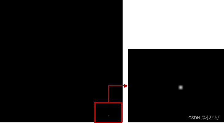

以当前使用的UNet为例,output[0]维度为[1,2,256,256],在batch:0, channel:0的位置处,出现了部分元素不匹配问题。输出信息为Discovered an invalid matrix at (b:0, c:0), max diff: 0.0001010894775390625,表示不匹配的元素差异误差最大值为0.000101。这个差异并不验证,因此认为通过了ONNX校验。
③ 构建的预处理/后处理函数的校验
这里image,datain,dataout,pred都是校验①中生成的参考数据,调用函数check_matrix_equal来检查构造的预处理/后处理函数的有效性,与onnx校验不同,这里一定要保证输出的结果不能有任何差异,如果有差异,就需要定位自己构造的函数的问题。
校验数据的核心代码如下所示,很简单,没有多余内容,check_matrix_equal的描述参考校验②。
###### 检查预处理函数preprocess
datainsrc = preprocess(image, 256, 256)
check_matrix_equal(datainsrc, datain, 1e-4, dataroot, "preprocess")
###### 检查后处理函数preprocess
predsrc = postprocess(dataout)
check_matrix_equal(predsrc, pred, 1e-4, dataroot, "postprocess")

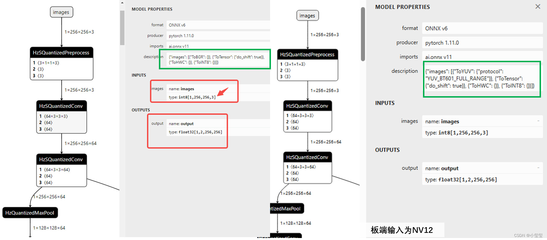

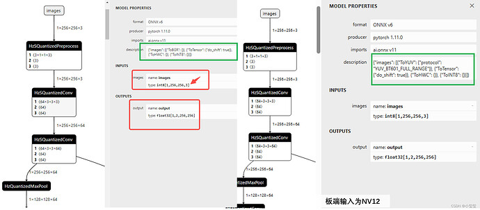

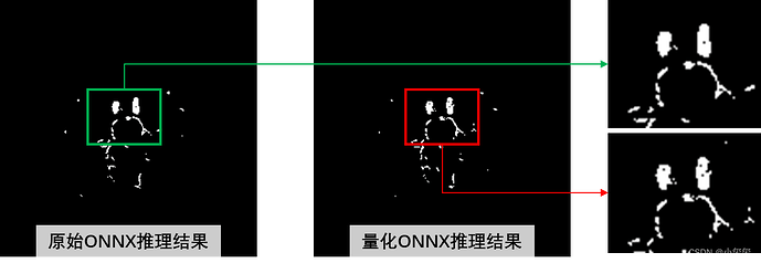

③ 量化模型验证。这里我介绍一种在电脑上就能初步验证模型有效性的办法,我们在转换模型时候,主要关注的是unet.bin,但实际上还有个模型unet_quantized_model.onnx,这个模型是量化后的模型,在docker内就可以使用的。
利用Netron工具可以打开这个模型,模型的大部分层都用BPU相关的算子替换了,而且在最开始插入了一个预处理算子,前面的归一化参数就是集成在这个算子里了。这个onnx有几点需要注意:
  • 预处理函数是板端预处理函数,而不是校验预处理函数。如果利用这个模型能得到期望结果的话,bin模型基本可以认为没有问题了。
  • 这里一定要注意输入的数据类型为int8,正常图像类型为uint8,利用img = (img.astype(np.int32) - 128).astype(np.int8)可以完成格式的转换。
基于这些,我们可以对这个模型进行推理,代码记录在detect_quantized_onnx.py,在docker /data/horizon_x3/codes文件夹下输入python3 detect_quantized_onnx.py生成量化onnx模型的推理结果。 官方推理用的是horizon_tc_ui import HB_ONNXRuntimeHB_ONNXRuntimehorizon_onnxruntime的扩展,为了使得用法跟之前onnx的推理保持一致,我还是偏向使用horizon_onnxruntime
### 注意:改代码仅能在OE docker中运行
import numpy as np
import cv2
import os
from prepare_functions import get_rgb_image, preprocess_onboard, postprocess
# horizon_nn 是在docker中才有的包
from horizon_nn import horizon_onnxruntime
dataroot = "/data/horizon_x3/data"
onnxpath = os.path.join(dataroot, "model_output", "unet_quantized_model.onnx")
# 加载图像和ONNX模型
session = horizon_onnxruntime.InferenceSession(onnxpath)
# 校验预处理函数
datain = preprocess_onboard(img, 256, 256) # 1x256x256x3
# 构建输入并推理,记得要转为int8
inputs = {session.get_inputs()[0].name: (datain.astype(np.int32) - 128).astype(np.int8)}
# 后处理并保存结果
pred = postprocess(outputs[0])[0]
cv2.imwrite(os.path.join(dataroot, "pred_quantized_onnx.png"), pred)

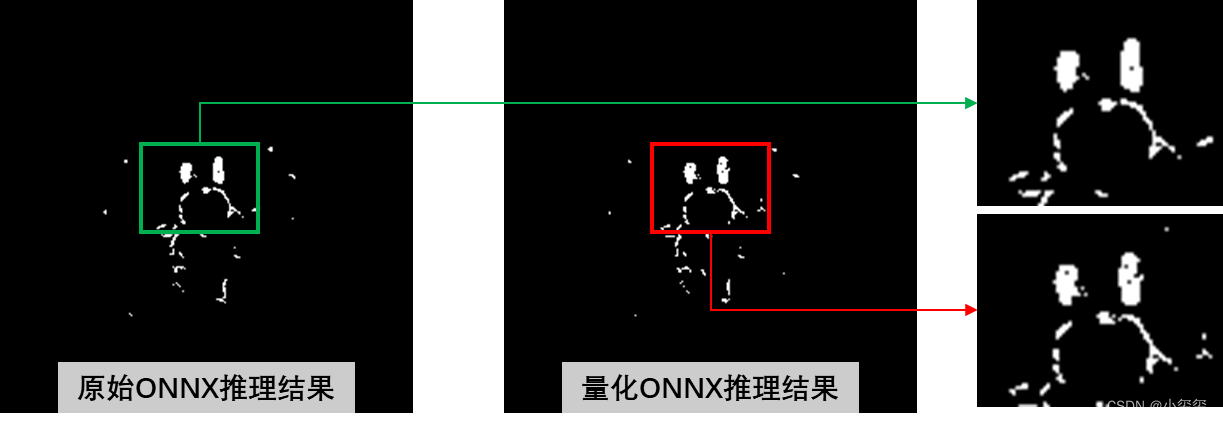

从下图可以看出,量化ONNX的推理结果和原始ONNX推理结果,主体上是相似的,局部有细微的差异(量化必然存在或多或少的精度损失,大部分情况下是可用的)。
其实我最开始以为onnx的输入preprocess_calibration,运行时候报错,错误信息说维度应该是[1,256,256,3],然后我回去看onnx结构才发现预处理节点名叫HzSQuantizedPreprocess,剩余的两个onnx节点名是HzPreprocess
 INVALID_ARGUMENT : Got invalid dimensions for input: images for the following indices
 index: 1 Got: 3 Expected: 256
 index: 3 Got: 256 Expected: 3
 Please fix either the inputs or the model.

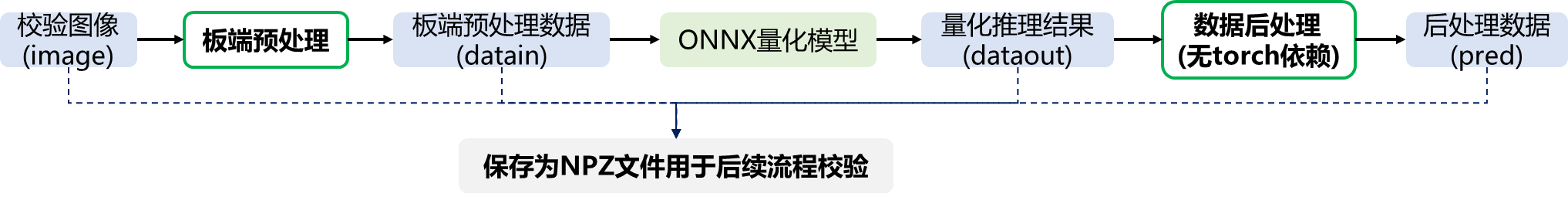

校验③的代码同前面构建流程的最后一步,这里的预处理函数preprocess_onboard与前两个校验所用的函数是不一样的。主体流程如图下图所示,如果校验②有正常结果,校验③无结果,则认为模型在量化阶段除了问题,需要交由技术人员处理。
此外,为了方便后续流程的校验,在这步还需要保存一些中间变量(img,datain,dataout,pred),每个数据的维度以及保存方式参考下面的代码,这段代码放在detect_quantized_onnx.py的最后面。
# 保存校验数据
# img: 256x256x3, datain: 1x256x256x3, dataout: 1x2x256x256, pred: 1x256x256
        "datain": datain,
        "dataout": outputs[0],
        "pred": pred}
np.savez(os.path.join(dataroot, "unet_checkstage2.npz"), **data)
